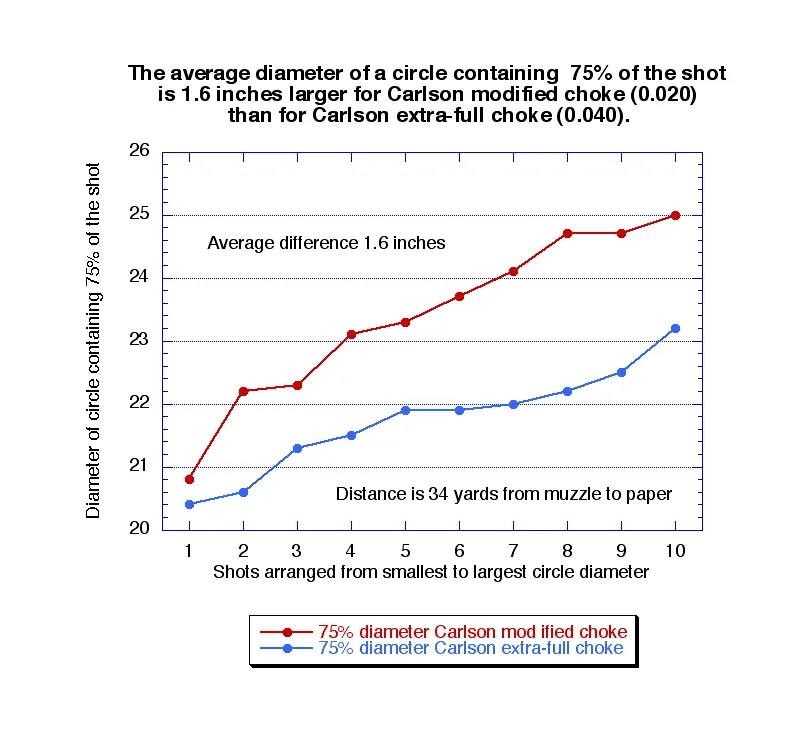

Du hast einer Reihe von Sporting-Clays-Leuten (oder dem Marketing, das sie gerne anpreisen) zugehört, die keine Ahnung haben, wovon sie reden.
Hier ist eine großartige Grafik, die aus Musterprüfungen von Neil Winston zusammengestellt wurde:
Also entspricht ein Choke-Unterschied von 0,020" einem Durchmesser von 1,6" eines effektiven Musters. Wenn Sie also auf dem Parcours sind und sich denken 'ach, ich glaube, ich habe dieses Ziel um 8/10 Zoll verfehlt'. Dann tauschen Sie den Full Choke (.035) gegen einen LM (.015) aus, um diese 8/10 zurückzugewinnen.
Sie können also realistisch sehen, wenn die Jungs auf dem Parcours alle zu ihren dramatisch offeneren Chokes wechseln, dass sie sehr wenig effektive Musterstreuung kaufen. Und was noch wichtiger ist, sie geben Pellets in der Mitte des Musters auf, die die wichtigsten Pellets sind (da sie sich in der Mitte befinden, gehen sie dorthin, wo Sie die Waffe am besten hinhalten).
Wenn Sie also ein paar zusätzliche Chokes kaufen möchten, könnten Sie einfach Folgendes tun:
Extra Full (.040) für lange Yardage-Handicap/Handicap im Allgemeinen/lange Sporting-Ziele/zweite Lauf-Doubles​
Modified (.020) für Singles Trap/Mehrheit der Sporting-Ziele/erste Lauf-Doubles​
Paar Skeet-Chokes (.005) für das Schießen von Skeet/das lästige Kaninchen, das nah und schnell ist/frustrierend​
Das deckt wirklich fast alles ab. Fühlen Sie sich frei, einen zweiten Modified zu besorgen, damit Sie zwei für Sporting-Kurse haben, falls Sie aus irgendeinem Grund nervös werden, einen (.040) im zweiten Lauf zu betreiben (um 8/10 Zoll, haha).
Oder wenn Sie denken, dass Sie etwas Bunker/Oly Trap schießen werden, dann besorgen Sie sich einen IM (.025) oder LF (.030) für den ersten Schuss in diesem Spiel, da Sie Ihren .040 für den zweiten Schuss verwenden würden.
Also entspricht ein Choke-Unterschied von 0,020" einem Durchmesser von 1,6" eines effektiven Musters. Wenn Sie also auf dem Parcours sind und sich denken: "Oh, ich glaube, ich habe dieses Ziel um 8/10 Zoll verfehlt". Dann tauschen Sie den Full Choke (.035) gegen einen LM (.015) aus, um diese 8/10 zurückzugewinnen.
Sie können also realistisch sehen, dass die Leute auf dem Parcours, wenn sie alle zu ihren dramatisch offeneren Chokes wechseln, nur sehr wenig effektive Streuung des Musters erzielen. Und noch wichtiger ist, dass sie Pellets in der Mitte des Musters aufgeben, die die wichtigsten Pellets sind (da sie sich in der Mitte befinden, gehen sie dorthin, wo Sie die Waffe am besten hinhalten).
Wenn Sie also ein paar zusätzliche Chokes kaufen möchten, könnten Sie Folgendes tun:
Extra Full (.040) für lange Handicap/Handicap im Allgemeinen/lange Sporting-Ziele/zweite Lauf-Doubles​
Ein Paar Skeet-Chokes (.005) für das Schießen von Skeet/den lästigen Hasen, der nah und schnell ist/frustrierend​
Das deckt wirklich so ziemlich alles ab. Fühlen Sie sich frei, einen zweiten Modified zu besorgen, damit Sie zwei für Sporting-Kurse haben, falls Sie aus irgendeinem Grund nervös werden, einen (.040) im zweiten Lauf zu verwenden (um 8/10 Zoll, haha).
Oder wenn Sie denken, dass Sie ein paar Bunker/Oly-Trap schießen werden, dann besorgen Sie sich einen IM (.025) oder LF (.030) für den ersten Schuss in diesem Spiel, da Sie Ihren .040 für den zweiten Schuss verwenden würden.
